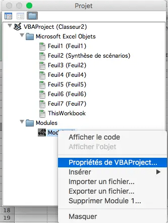

Pour empêcher l’édition des macros, allez dans l’éditeur de macros et faites un clic-droit sur l’un des éléments du projet VBA,puis choisissez Propriétés de VBAProject
propriétés du projet VBA

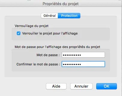

Dans le menu propriétés qui s’ouvre ensuite, allez dans la partie Protection, cochez la case Verrouiller et entrez deux fois votre mot de passe.
choisir un mot de passe pour protéger du code VBA

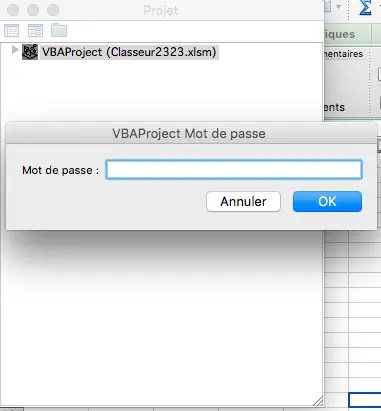

Sauvez ensuite votre fichier puis réouvrez-le et essayer de modifier le code dans l’éditeur VBA: une fenêtre s’ouvre pour vous demander le mot de passe. Vous ne pouvez plus modifier le code VBA sans ce mot de passe.
mot de passe en VBA

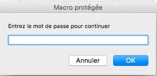

Lorsque la macro est exécutée, une boite de dialogue apparait vous demandant de rentrer le mot de passe pour continuer.
boite e dialogue demandant le mot de passe
