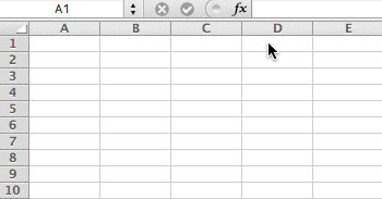

Excel reconnait facilement les fractions comportant une partie entière quand vous les écrivez. Vous pouvez donc facilement rentrer les fractions 2 2/3 , 3 5/7 etc. Elles seront représentées selon ce format par Excel.
Le seul souci concerne les fractions qui  ne possèdent pas de partie entière, par exemple 11/87. Dans ce cas, Excel pense qu’il s’agit d’une date ( Novembre 1987) et convertit la fraction en une date. Même lorsque le numérateur est supérieur à 12 et que la fraction n’est pas assimilable à une date, Excel ne comprend pas immédiatement.
Pour éviter ce désagrément, il suffit de rentrer la fraction précédée d’un zéro.
 Par exemple, 0 11/87 qui indique bien qu’il s’agit d’une fraction (avec une partie entière égale à 0).
exemple d'écriture de fraction sur Excel
